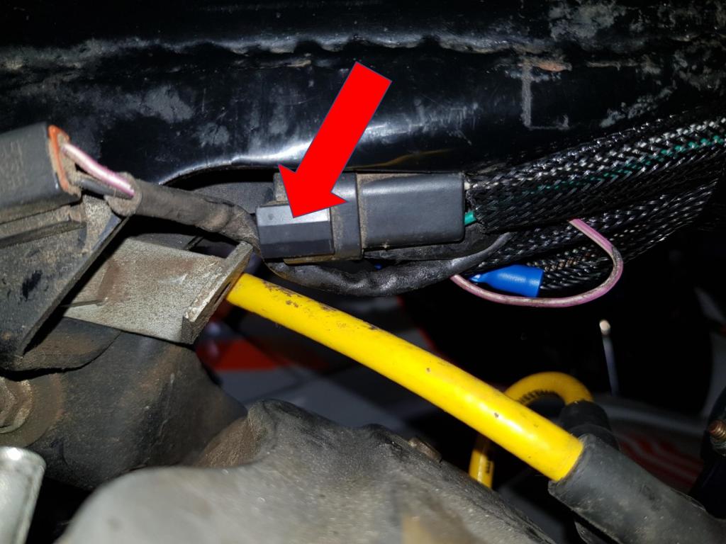

Bonjour à toutes et tous,
2ème petite question de début de semaine car hier, j'ai fini de revoir le faisceau de mon Sportst de 94. L'ancien proprio avait fait des coupes drastiques et c'était un peu galère de tout repérer...
Après avoir quasiment tout identifié, il me restait des câbles coupés provenant du contacteur point mort, niveau d'huile... Car il n'y a plus le tableau de bord d'origine, il ne me reste qu'un compteur aftermarket.
Mais je me suis rendu compte qu'il me restait une prise non branchée et j'aurais aimé savoir si vous saviez vers où elle va. Il s'agit d'une prise fixée au cadre, située sous le réservoir et juste au-dessus de l'arrière du cylindre avant. Elle contient notamment un fil VERT qui part vers le relay starter.
Mais je ne sais pas où devait normalement se rendre l'autre partie du câble, avez-vous une idée?
Pour info, la moto démarre normalement et roule "normalement", je n'ai pu faire que quelques tours de roues avec dans la rue hier...

tu as quoi d'autres comme fils (et coleur) dessus ? un vert et un blanc si je vois bien ? mais d'autres ?

Alors comme couleurs :
- un vert
-un blanc rayé noir
-un noir
J'espère que ça vous aidera mieux...

ca doit etre pour ca :
non utile chez nous. donc a laisser tel quel

OK super!!!
Et par curiosité, tu sais à quoi ça sert???

franchement j'en sais rien du tout Wink ! un truc anti pollution ou un truc dans le genre Very Happy Very Happy Very Happy

Butterfly valve = vanne papillon
OK! Merci pour l'info!
En bref, OSEF et on peut le supprimer!!! Ça me va! Very Happy

c'est uniquement utilisé sur les modèles Californien
trouvé sur un forum US
Quote:
It could be used for a smog device on CA bikes. I think this question has come up before. Some kind of solenoid on the A/C I believe.
It is unused on other bikes, so just left to hang.
Quote:
it is a "California only" feature. Just slap a piece of electrical tape over the end and tuck it back from whence it came

Super! Merci pour les infos! Je pensais pas qu'il le mettrait sur les motos destinées à l'export...
Du coup, je pense que je suis bon sur mon faisceau!!!
