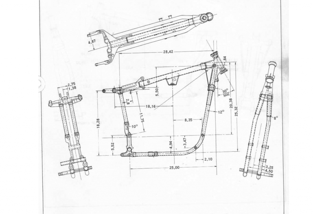

Et c'est pas récent les colonnes à 30°
le cadre des 1000 Fonte
HIPPIES DEAD HIPPSTERS NEXT
