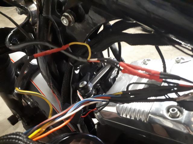

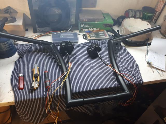

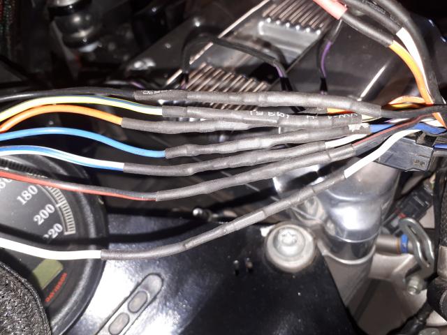

J'ai changé mon guidon en repassant les cables dans le guidon. Je pense avoir bien tout reconnecté !
- Mon feu de route ne marche pas avec le commdo !
- Mes cligno gauche et droit fonctionne normalement
- Mon Klaxon fonctionne lui aussi
- Mon feu stop arriere lui aussi fonctionne normalement
- Quand la bécane est allumé tout fonctionne correctement sauf le phare avant en position de croisement et feu de route cela ne fonctionne pas
-Mes fusibles aucun ne sont grillés.
J ai plusieurs questions (je suis une bille en électricité) Embarassed
- Peut être ai je mal remis une cosse de masse ? Pensez vous que cela est plausible ?
- Peut-être ai je interverti les fils dans leurs positions qui leur aient dédiés ?
-Comment être sur qu'un fils n'est pas sectionné dans le guidon ?
Merci Okay

J'ai essayé d'intervertir des fils et du coup en appuyant sur le clignotant de gauche c'est le feu avant qui s'allume ! donc comme tu dis je vais regarder avec le multimètre enfin je vais essayer Mort de Rire

J'ai pris des photos et bien remonter les fils avec le code couleurs associés je connais peut être pas grand chose en électricité mais quand même j'ai pris mes précaution avant de démonter Grimace
Je vais regarder avec le multimètre Okay
