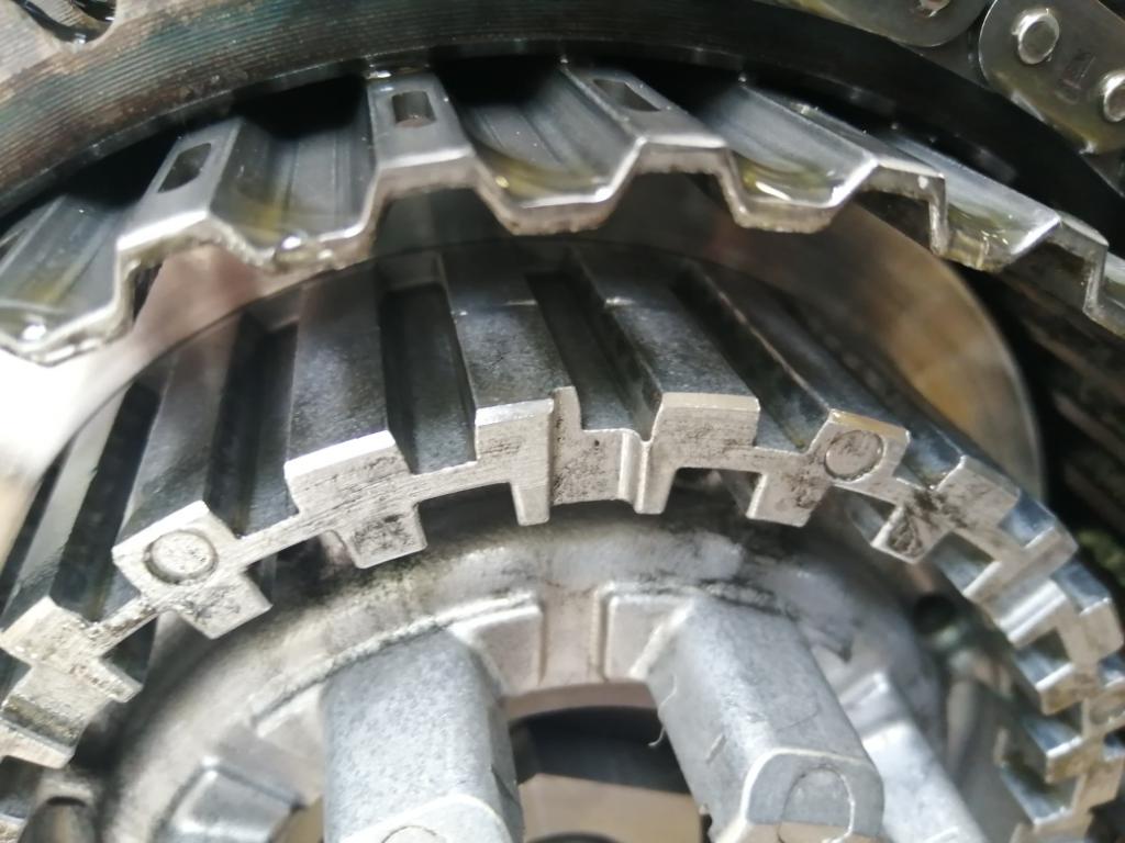

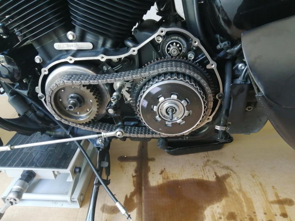

Bah voilà c'est le moment de changer l'embrayage !
A plus de 50 000 km et un moteur qui monte dans les tours en 5ème sans que la moto n'accélère, c'est que les disques sont à revoir ...

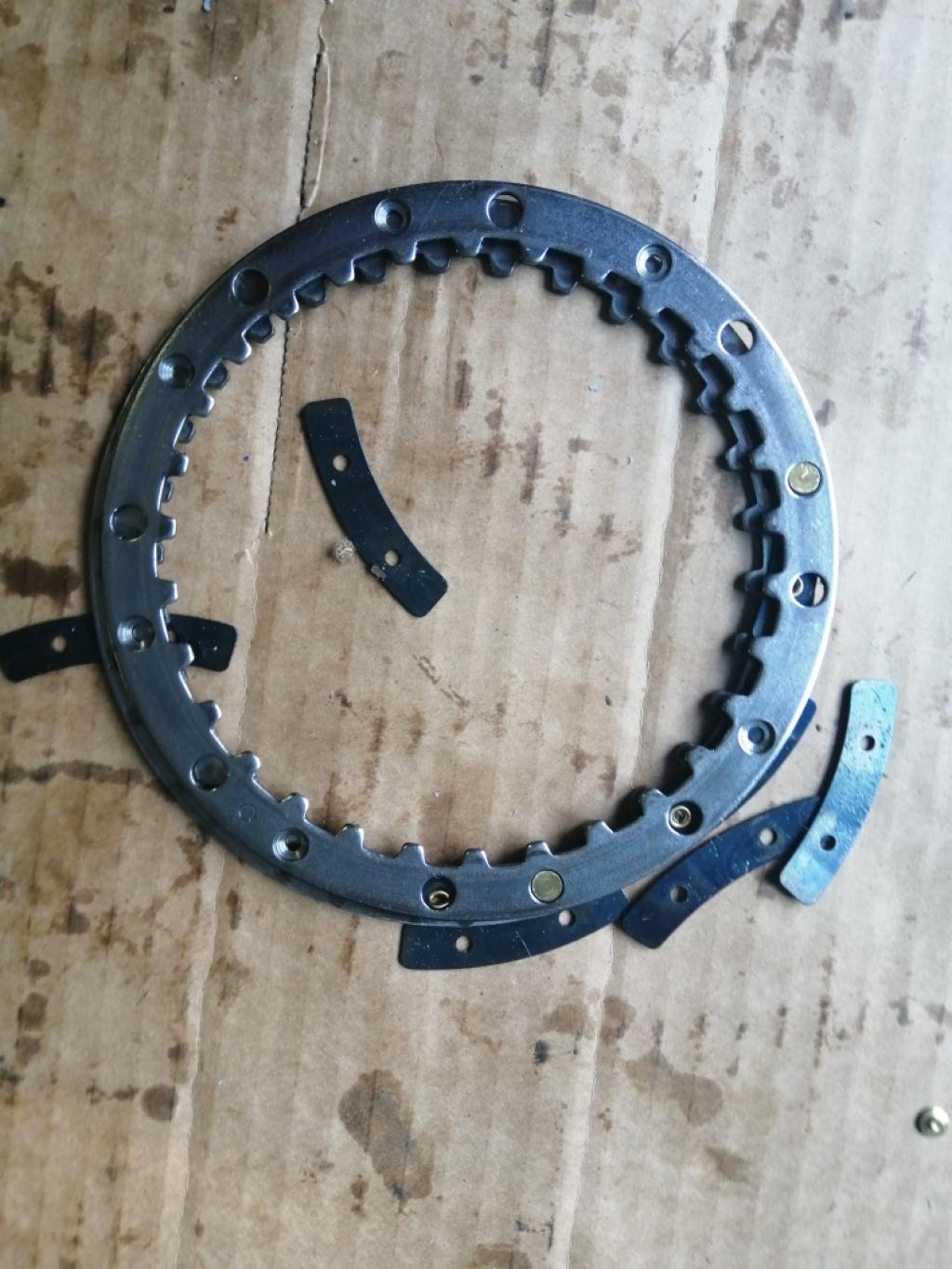

En fait non c'est le satané disque intermédiaire dont les rivets de merde ont explosés .... Si Si ils restent plus beaucoup de rivet Evil or Very Mad Evil or Very Mad Evil or Very Mad

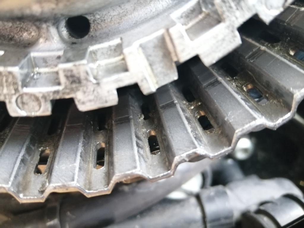

par contre quand ça commence, faut pas tarder car les ressorts du disque creusent un sillon dans la cloche d'embrayage et des accrocs dans la noix d'embrayage !!

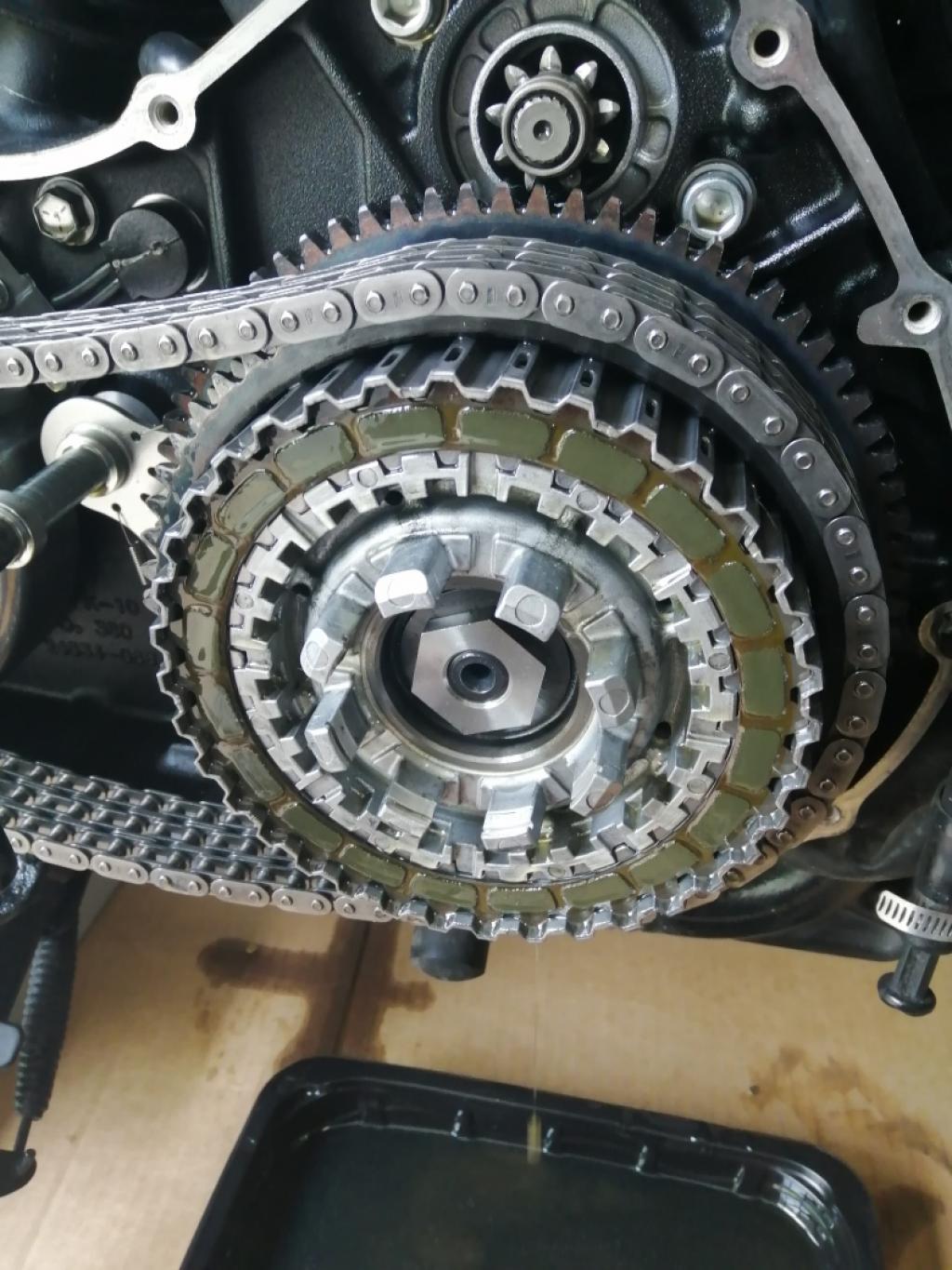

Voilà un jeu de disque barnet remplace le tout !
Et voilà y a plus qu'a refermer !

t’as tout nettoyé ? plus de morceau de rivet quelques part ?
c’est un 2004 up ?

oui 2017, tout nettoyé !

oui la cloche est marquée mais pas encore trop
si t’as du mal a trouver le PM , c’est ça Confused

Opération identique réalisée sur ma bécane (le disque riveté commençait à faiblir mais n'avait pas encore lâché).
Depuis, je trouve l'embrayage un peu plus bruyant.
Tu nous diras ton ressenti. Wink

j'ai 65 000 kms avec mon 883 de 99, l'embrayage est d'origine et fonctionne parfaitement, dois je m'inquiéter de ces rivets?

Y en avait déjà sur les modèles 99 ?

je ne sais pas, Sam a un 2001, il en avait, deux ans entre les deux et ils en auraient mis, ça m'arrangerai de na pas en avoir. Mr. Green

Je viens de vérifier.
Mauvaise nouvelle... Y en a également un d'origine sur ta bécane! Mr. Green

Barnett ! Barnett, sera ton ami pour la vie ! Very Happy

a mon avis c’est surtout la manière de conduire qui fait vieillir , ou pas , ce disque

tout est sujet à l'usure du disque, la maniere de conduire, la qualité du disque, les deux conjugués ! Apres comme tout lors de revisions est-il bon de verifier l'etat et de changer avant l'usure max !
