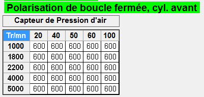

Message [DOSSIER] Dynojet Power Vision Répondre en citant
voila ce que j'ai mis pour les cylindres av et arr comme a la page 20
Sad
Tu dois optimiser ta carto d'origine Pedro. Ton DPV gére tout seul ta boucle fermé quand tu te mets en autotune.
As tu calé tes VE avant de bidouiller quoi que ce soit?
Avant de grandes modifs, demande toujours conseil auprès d'expert du Forum. C'est plus prudent Okay
salut l'ami. en fait j'avais fait un autotune il y quelques mois une vraie merde...... bref j'ai pris une carto se air échappement de cette année et ça fonctionne du tonner. mon gris m'a dit qu'elle était un peut pauvre en bas..........
bref je me suis mis a lire un peut plus les clb, j'ai vu 600 partout mais omg pour enrichir, ça consomme grave...... par contre un filet de gaz a 2000 ça repart sans broncher, on dirait un 883 Mr. Green . donc j'ai regardé pour la conso et la je suis perdu
j'ai bien j'ai bien dans limits and switch la valeur 1 dans close loop, ce qui tenterai a démontré que je suis en boucle fermé. donc on accepte les afr a 14.5 et pas 14.6 comme au début du dpv..........mais j'en suis pas sur tout ça ce mélange un peu sur le fil, entre les nouvelles maj et les anciennes ?
bref je pense baisser ma boucle fermée au dessus de 4000 tours, la remettre a 440 et laisser pour les bas régimes a 600.
pourrais je avoir le confirmation que nous sommes bien en boucle fermée avec les nouvelles maj. merci
http://www.forumsportster.com/t4018-Dynojet-Power-Vision-vous-connaissez.ht… je me suis basé sur cette page en parti ainse que celle là http://img77.xooimage.com/views/5/2/6/vtwin1-3483201.png/ mais apparemment le dpv est passé en boucle fermée ?

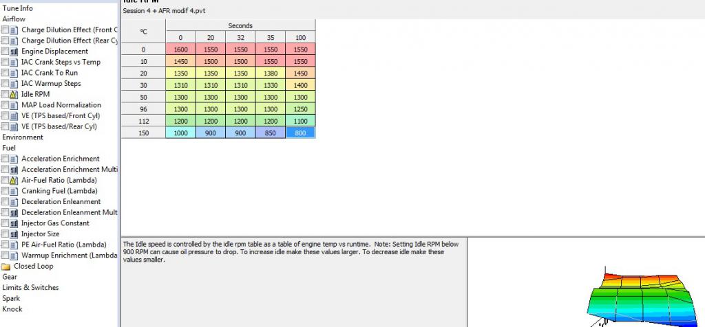

Salut à tous,
Petite question. Quelqu'un sait si le DPV (dernière version) peut baisser le ralenti en dessous de 900 RPM.
A priori, mon DPV veut bien la saisi du nombre mais j'ose pas essayer (vu le texte en dessous). Voir la photo ci-dessous.
Sur une injection, on peut vraiment pas descendre en dessous de 900 RPM ?
Mar 10 Juil - 16:17 (2018)
Messages: 20 666
faut demander un code à Dynojet pour baisser le ralenti à 800rpm.
