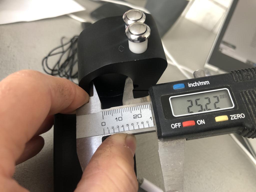

Salut a tous !
J'ai un petit souci avec des belles commandes zodiac.. elle ne rentre pas sur mon guidon aftermarket.. Sad Sad
le systeme n'est pas a base de clamp mais il est fermée et doit coulisser sur le guidon.. seulement ouvert a fond.. j'ai 25.2, eu mieux 25.3 si j'ai mal pris ma mesure .. et mon guidon fait 25.6.. (normal pour un 1 pouce.. enfin je pense)
j'en arrive a ma question..
l'un de vous qui possede un guidon harley (un oem donc) et non peint.. un chrome , pourrait-il mesure le diametre de celui ci au pied a coullisse et me poster le resultat ?
suis curieux.. car pour zodiac.. 25.2 ouverture a fond .. c'est normal.. alors si un oem fait 25mm?? pourquoi.. (et encore.. pour un produit custom.. suis sceptique)
bref.. si vous avez 5 mins, ca serait top !
merci.

avec ta prise de mesure, je vais peut-être dire une connerie... mais d'avoir changé maintes et maintes fois de guidons sur le sportster, je peux déjà te dire que les guidons 1", c'est la mesure de base.... la couverture chromée et/ou peinte lui fait prendre quelques dixièmes de mm de plus.... j'ai parfois dû poncer un peu les extrémités pour rentrer les poignées.... mais c'était surtout sur les guidons peints.... moins sur les chromés....
à voir pour toi.... mais 25.2 ou 25.3 pour des poignées Zodiac, ça voudrait dire que ça passe déjà pas sur des guidons 1" (2.54)  Rolling Eyes

j'en suis a mon 5 ou 6 guidons.. et je suis pleinement d'accord avec toi.. et puis certains "blinde" de peinture. .ce qui doit etre mon cas..
mais j'ai pu avoir un retour sur un chromé OEM et il fait 25,4... pour le coup zodiac fait de la merde la., un produit vendu pour harley et en custom.. .a 400 balles les commandes.. je trouve ca louche
bref.. suis pas content la..

ca c'est une bonne question.. me concernant, le guidon finale est un aftermarket sur lequel le fabriquant a été généreux sur la peinture Wink ce na m'aide pas..
mais j'imagine un gars achetant ca pour son guidon chrome oem.. et bim.. passe pas ou rayé a fond en le coulissant.. bref.. techniquement, il y a un peu de marge dans l'alu pour poncer et gratter quelques milliemes.. possible que par facilité ca finisse comme ca..

Tu aurais une photo des fameuses commandes qui tu essayes d'installer?
Cela permettrait peut-être de mieux visualiser la chose. Wink

en "etirant" un peu l'alu.. on arrive a 25,35.. mais bon.. sur un guidon peint, aucune chance que ca passe sans rayer.
