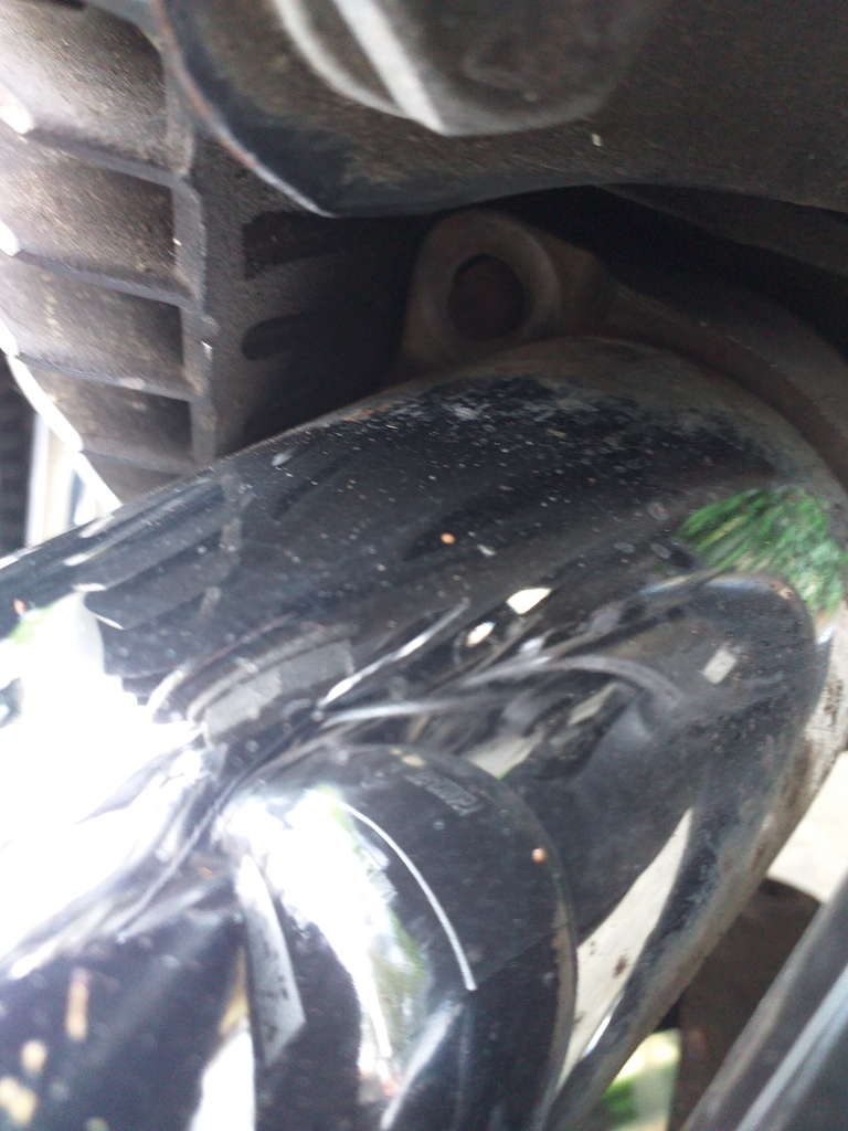

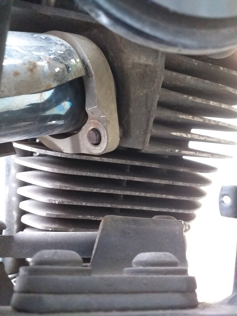

J'ai attendu que ca refroidisse pour avoir acces et prendre des photos.
Apparement ce sont juste les deux écrous qui se sont fait la malle..

C'est ce qui me semble aussi. Okay
Rien de grave. Wink

Si le filetage n'est pas secoué par les fibrations Neutral . Reste plus qu'a trouvé les écrous adéquates Okay

Sur les photos c'est parce-que ca "pend" que la bride est au bord des filets, quand je pousse dessus j'ai +- 1cm de filets.
Apparemment les vis sont équipées de "crochets" antiretour (ce qui ne m'a pas empêche de les paumer) , sinon une rondelle "grower" peut être?
