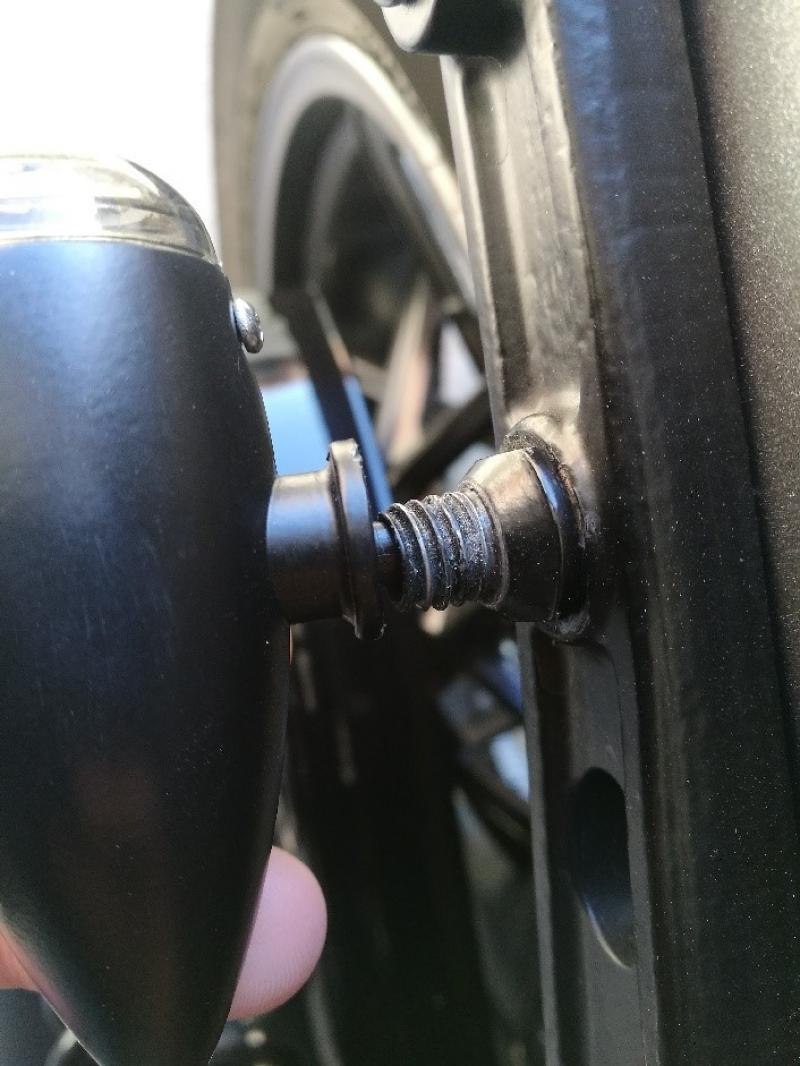

Salut à tous,
le 1200CX Roadster a beaucoup de qualités, mais aussi des clignotants arrieres incompatibles avec le sissybar amovible HD.
les anciens proprietaires les avaient changés pour de plus petits de toute façon, mais le probleme reste entier, car ceux ci non plus ne sont pas compatibles.
une image vaut 1000 mots:
la base du clignotant est trop courte si je veux monter les ergots qui servent de support au sissybar.
le faisceau du cligno passe au travers de sa vis de montage, je cherche donc la piece qui me permettrait de rallonger de 25mm le pas de vis du clignotant, et il faut que cette "rallonge" soit creuse.
auriez vous deja vu une telle piece?
merci!

Sur la mienne les clignotants ont été déportés sur l'arrière avec le support de plaque

Si tu demandes (très) gentiment à SAM, il peut (peut être) te fabriquer l'extension dont tu as besoin... Wink

Je ne sais pas si c'est le bon pas mais
https://www.louis-moto.fr/artikel/gazzini-rallonge-tige-de-clignotant-alu-m…

Normalement les fixations de cligno et sissy ne sont pas les mêmes regarde ma resentation de moto en signature il y a les 2 et aucun souci
