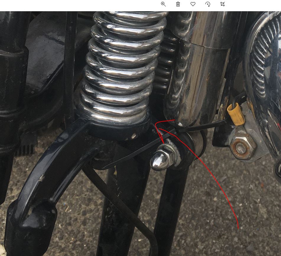

Post Aide sur identification fourche springe harley Reply with quote
je viens de faire une photo, pas facile car il y a le klaxon juste devant
Tue 16 Jun - 11:37 (2020)
laupar
Joined: 27 Jul 2018
Posts: 5,820
Localisation: RP
On voit rien Mr. Green

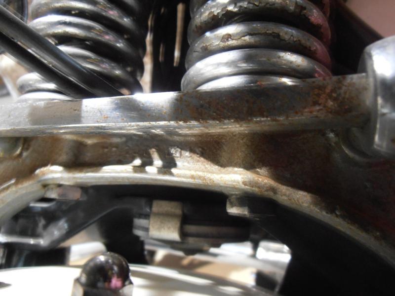

ca serait ici ?
oui vers l'endroit que tu indiques, mais peut etre au verso, comme il n'y a pas de fixation d'amorto !
Laupar on voit un peu la gravure avec la gravure, avec un carré et 47 à l'interieur ! mais pas que !
ne regle generale les produits fabriqués par HD sont siglés ! c'st une constante !
il existe des repros pour anciennes avec la gravure, et là c'est plus diffficile de s'y retrouver !
mais là la fourche est "recente" avec l'amorto central

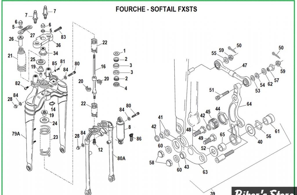

Il y a bien un numéro de moule .. très difficile à interpret mais ça resemble a une ref Harley.
Après recherche on dirait bien un fourche de softail springer
Comme celle là :

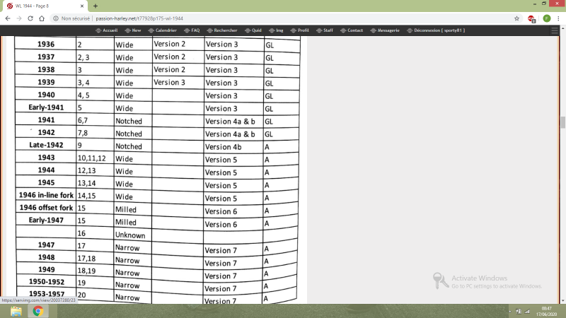

voici un marquage d'origine !
et voici le tableau des ref HD jusqu'en 1957 apres il y a eu arret de fabrication des fourches de ce type pour ne reprendre qu'en 1988
article sur les fourches
http://www.la-rochelle-atlantic-chapter-france.com/upload/historique-de-la-…
je pense que si tu as affaire à un montage style chop sur cadre rigide, le monteur a du mettre de la repro moins chere que de l'origine, mais ce n'st qu'une hypothèse.
pour info ma fourche est de 1943 comme la moto
