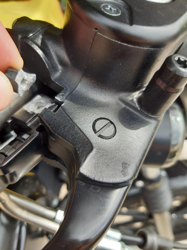

Bonjour à tous,
Ce weekend, j'ai décidé de changer les poignées d'origines de mon Iron 1200 pour en mettre de nouvelles plus confortables.
Pour cela, j'ai du ouvrir mes commodo.
Lorsque je me suis attaqué au commodo droit, j'ai dévissé les deux vis (haut et bas). Cependant en dévissant, celle du haut, je n'ai senti aucune résistance. Et pour cause, en ouvrant le boitier, je me suis rendu compte que le pas de vis était cassé...
Avez-vous déjà eu ce problème? Existe t-il une colle suffisamment solide pour recoller tout ça?
Merci d'avance pour votre aide.

Salut,
C'est pas trop grave. Tu dégraisses correctement avec une bombe de dégraissant pour freins et tu colles à la résine époxy si possible chargée à l'aluminium
A+
Marco

Post Pas de vis cassé dans commodo droit Reply with quote
Sur le coincoin il y a souvent des commodos vide pour Harley, tu as meilleur compte de changer la partie cassé .

Haha merci pour vos retours.
Malheureusement plus sous garantie depuis 2 semaines! Shocked Confused
Je vais peut être essayer une bonne colle forte...
HD me dit n’avoir jamais vu ce soucis...
