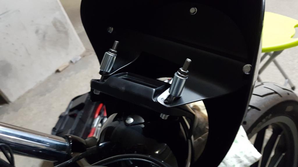

Voilà, je viens de finir le montage. A savoir, le pas de vis sous le té supérieur est plus petit qu'au-dessus, donc impossible de réutiliser les mêmes vis. Obligé de prendre une vis plus fine et plus longue et de la visser avec un écrou. J'ai trouvé deux entretoises qui faisaient l'affaire. Le compteur dépasse de 2 cm environ mais cela m'évite quand même d'acheter un support rabaissé. Le saut de vent est fixé uniquement à l'aide des deux vis latérales, impossible de visser celle du haut au centre car le compteur obstrue le passage.

Voici le détail de la visserie. Les écrous sont mis sur la photo pour éviter que les vis ne tombent mais ils sont bien vissés sur le té supérieur à la place des écrous d'origine.
