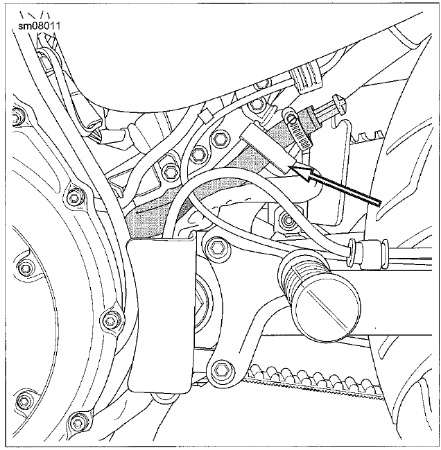

Bonjour. Je viens dacquerir un IRON 883 de 2017 et je suis complètement novice avec cette machine. J'ai un soucis. J'ai regardé des tutos sur Youtube en ce qui concerne la vidange moteur mais sur la mienne, je ne trouve pas la petite durite avec le bouchon et le collier que l'on voit sur les vidéos.. Pardonnez le barbare inculte que je suis mais suis-je débile ou y a t'il une astuce? D'avance merci de m'éclairer..

Ben c'est dessous, derrière et à gauche du moteur. Il faut aussi se coucher par terre pour le voir.

Takanka wrote:
Ben c'est dessous, derrière et à gauche du moteur. Il faut aussi se coucher pas terre pour le voir.
Nop, pas depuis 2014 Mr. Green
Maintenant c'est là
Faut le decliper pour laisser pendre et vidanger et remettre en place à l'issue
laisses tomber Youtube ...
tu as fais la bonne demarche de poser ta question ici , car tu vois , suivant les millésimes il y a des variantes
Blacksad wrote:
Maintenant c'est là
voilà... rien de mieux
après si tu te sens capable , tu nous fais un tuto et ça sera nickel pour les suivants Okay

Merci les gars, j'avais fini par trouver.. C'est l'âge et je dois commencer à sucrer les fraises.. Je cherchais à droite. Quel genre de tuto tu voudrais que je fasse?

Bin je sais pas si ça vaut le coup Les images du bouquin postées par Samourai21 et Blacksad sont trés clairs. Je ne vois pas trés bien ce que je peu faire de mieux.
