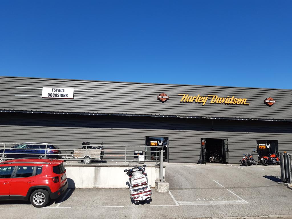

Je suis à 120KM de chez moi et à 32km de Besançon.... J’opte pour aller à Besançon chez harley davidson! Il est 10h00!
Bon comme vous avez dû tous à un moment le constater, accueil tout juste intéressé…J'explique mon souci, je voulais qu'un mécano fasse un essai, confirme mon constat avant de décider de la suite des événements.
C'est la période des vacances, moins de mécano, pas de chef d’atelier…Bon un mécano 15mn plus trad vient me voir, je lui explique mon problème. Lui dit que j'entends un bruit de frottement…il fait un tour. Me confirme, qu'il y a bien un bruit bizarre, que là comme ça, il faudrait ouvire au moins la trappe de contrôle de la chaîne primaire..., voire plus, mais qu'il est seul et qu'il est pris pour la journée.
