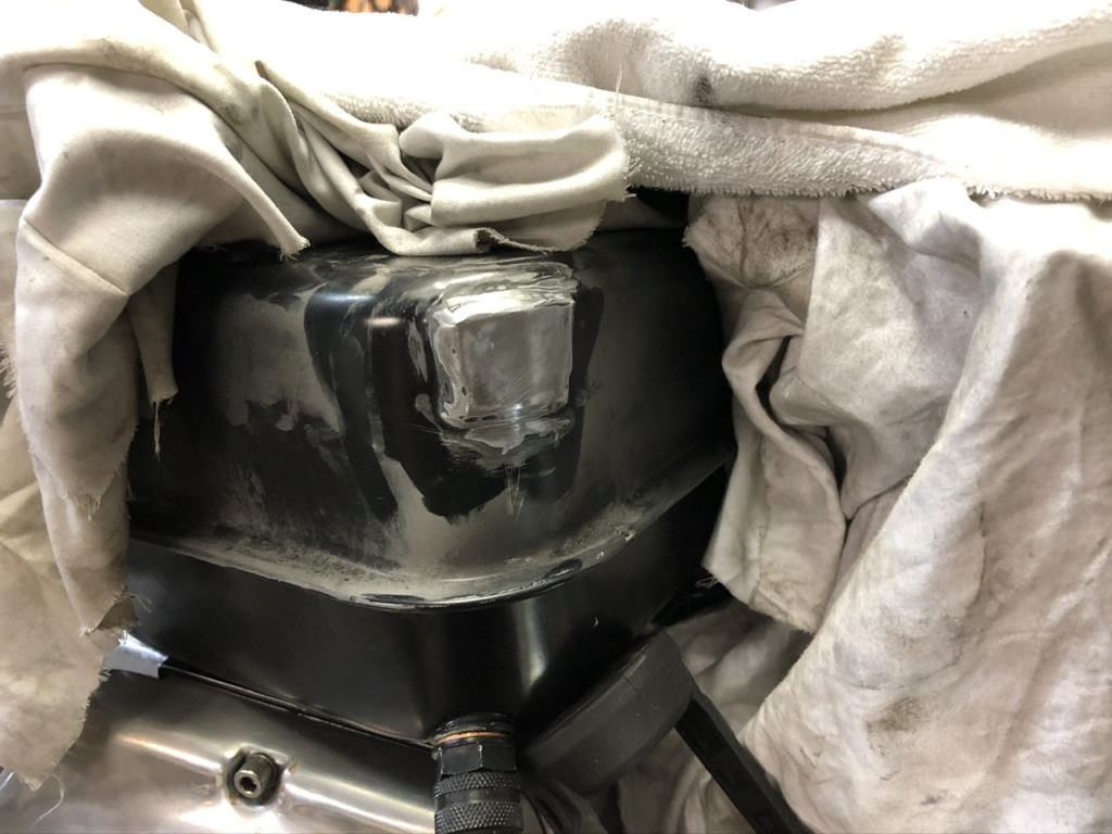

hello les passionnés
pour fêter les 2000 bornes de mon sherpa tout neuf ... Mr. Green
une petite crasse de sa part , pour me rappeler qu’il n’aime trop son surnom Twisted Evil et que c’est lui le patron Evil or Very Mad finalement Mad
vous croyez que la garantie va couvrir ça ? Cool
mon sherpa
mon canapé

Mince,!
Je n'arrive pas à voir, à quoi cette patte sert Crying or Very sad Support bac à huile?
Filtre Vélociraptor Stage 1

oui patte du bac a huile
ça faisait un moment que j’entendais des bruits bizarres a un certain régime, sans trouver vraiment d’où ça venait Wink
mon sherpa

voilà une tophe qui aide à localiser la chose
le silent bloc est en mauvais état
la fainéantise de le changer a tout droit conduit a la cata ... j’avais vu qu’il était naze mais voilà, quand on est fainéant faut pas s’étonner du résultat Evil or Very Mad Twisted Evil
pourtant je cultive assez bien le fait qu’il vaux mieux prévenir plutôt que guérir
bien fait Sam
petit décapage avant soudure
la nouvelle patte en cours de construction
demain ablation du silent bloc et soudure de la patte

voilà apres demontage
on dirait que la patte a été maltraitée, d’où son petage Confused

pour une petite retouche de peinture comme cela, et vu la couleur (noire/mat satiné.)
je te conseille ca : https://www.artmania.fr/PBSCProduct.asp?ItmID=29853197&AccID=97227&…
ca sera très proche et c'est solide ! (surprenant meme)

bon j’ai aussi de la peinture haute T* de chez brico machin
je l’ai déjà utilisée, notamment sur mes supports de carbu . ils sont fixés sur les culasses
a parement ça ne bouge pas
et là, c’est un bac a huile : la T* monte a 100* C

j'utilise aussi la bombe haute temp regulierement, pratique aussi, mais sur le bac a huille tu v'as t'amuser pour la chauffer, car certaines marque demande 160° C pour cuire.
