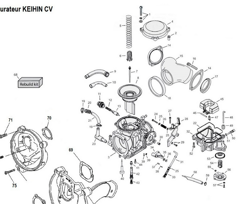

Un peu comme si le joint 17 avait fondu Rolling Eyes

Sam indique (dans le tuto du cv 40) : que le max en gicleur de ralenti est un 48 pour un gp de 195, et 2T1/4 de richesse. regarde aussi que le boisseau redescend librement quand tu coupes les gaz, et pas de point dur ! au ralenti il est fermé.
mais moi , je commencerais par nettoyage du carbu avec reglage usine, pour avoir une base.
regarde aussi que le joint ref 18 sur l'éclate est bien etanche !
avant (sur la video) le ralenti etait bon donc saleté qui est passée dans le carbu et gene le bon fonctionnement du ralenti
