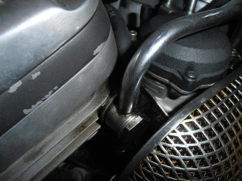

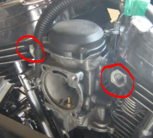

il faut laisser le reniflard
la plaque se monte en 1er, puis le reniflard

J'ai ce système sur Betty la vis est percé à l'intérieur et l'air est évacué dans le tuyaux sur le lequel j'ai une évacuation avec une durit.
Impeccable. Okay

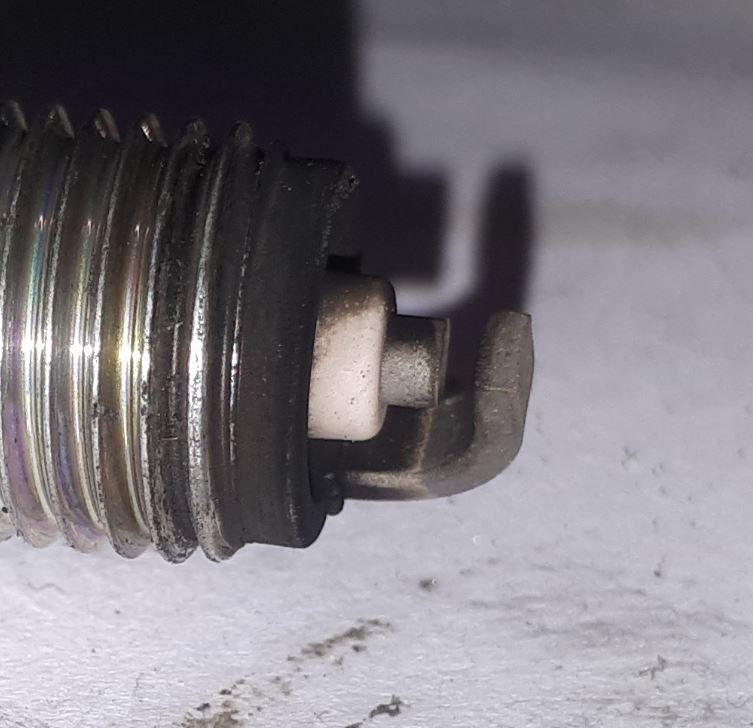

Après une gourance de ma part, je n'ai pas encore reçu la plaque de fixation.
Ca ne m'a pas empêché de continuer à chercher.
Voila où j'en suis:

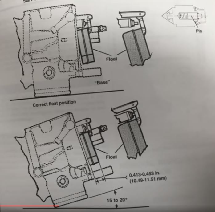

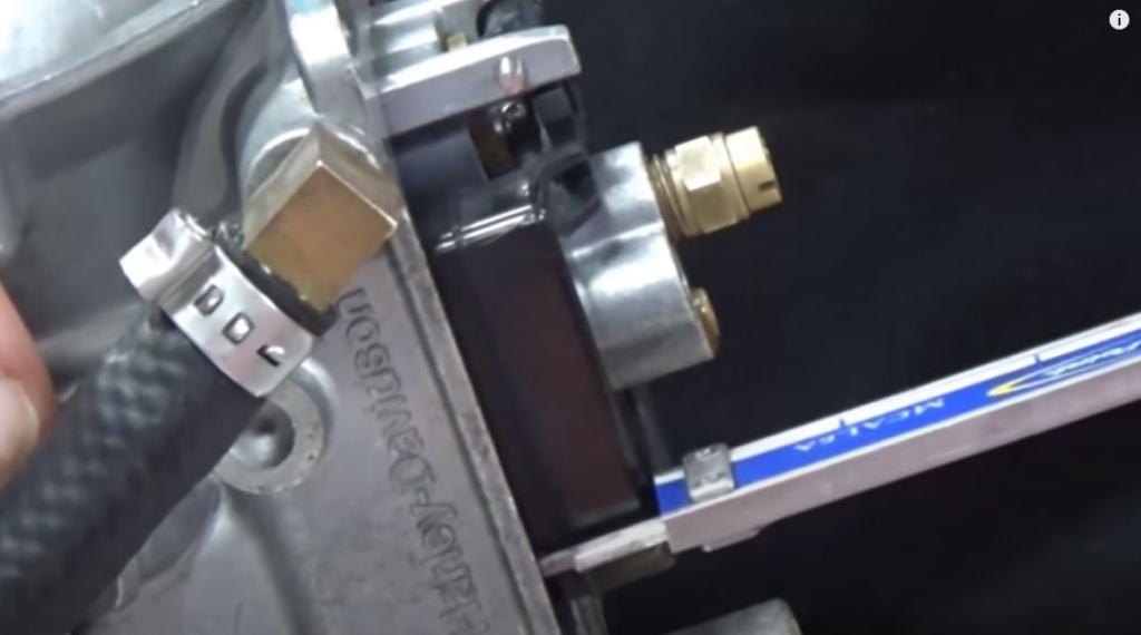

J'ai refait un réglage de flotteur pour qu'il ferme l'arrivé d'essence plus tardivement afin d'avoir un maximum d'essence dans la cuve.
Manuel dit entre 10,49mm et 11,51
Je me suis réglé sur une fermeture à 10,8 et cela ma réduit considérablement les pets aux pots en fin de frein moteur.
Etant sur la bonne voie, j'ai réglé la fermeture à 10,4mm (pour avoir le max d'essence dans la cuve). L'essence ne coulée pas par le trop plein de cuve mais je n'est pas amélioré la chose.

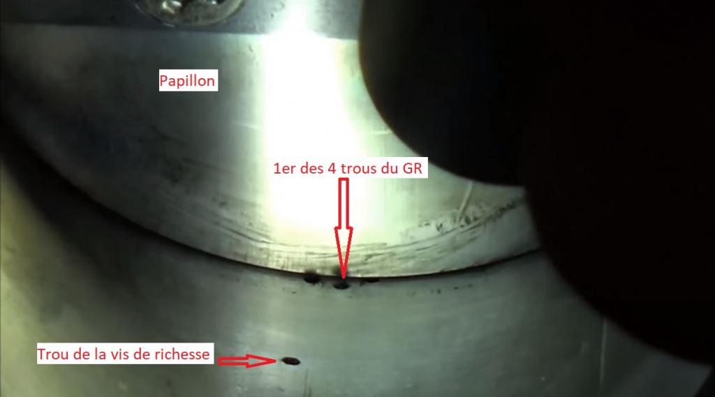

et j'ai toujours mes deux ralenti. en démontant le carbu, j'ai regardé où se trouvé le papillon quand il est en butée sur la vis de ralenti. Il se trouve à l'entré (au bord) du 1er trou du GR.
Je suis donc sur l'hypothèse que mon GR est trop gros (GR de 48), car quand je tourne légèrement la vis de ralenti, le moteur prends des tours. ou autrement, j'ai une grande différence de ralenti en tournant infimement la vis de ralenti.
Quelqu'un aurait un GR de 46 à me vendre? je voudrais voir si avec un GR plus petit cela pourrait régler mon problème de ralenti.

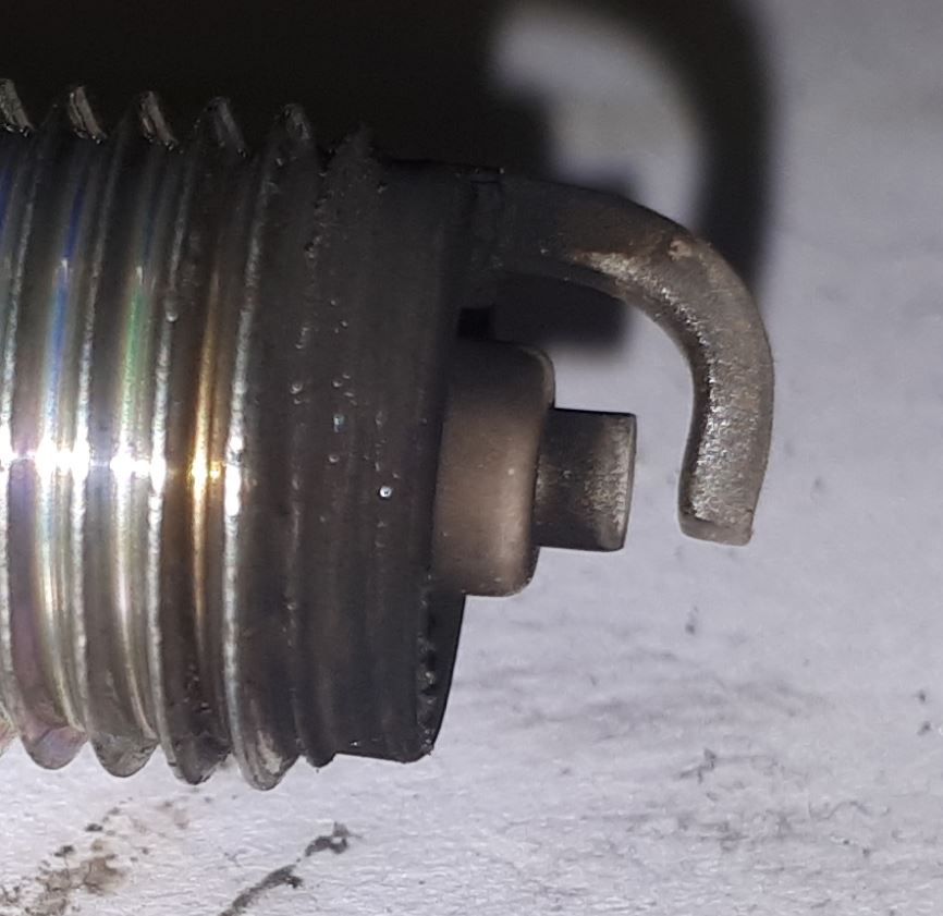

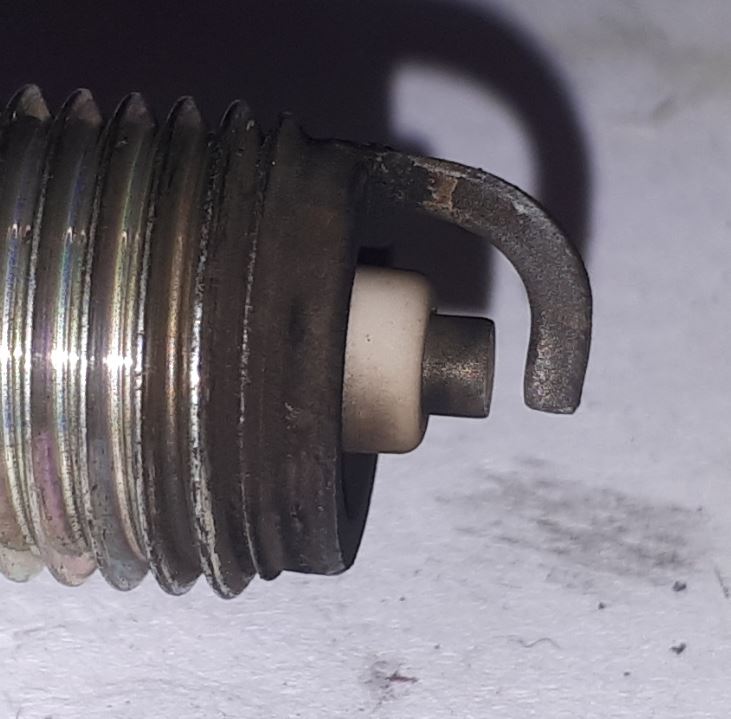

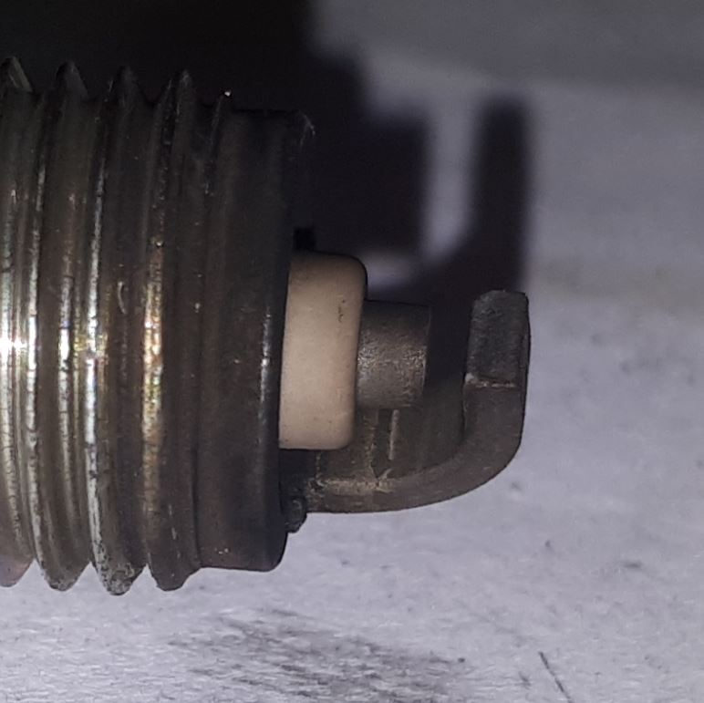

PS voici la couleur de mes bougies qui ont 100 km
Cylindre arrière:
Cylindre avant:

la couleur de tes bougies est pas mal !

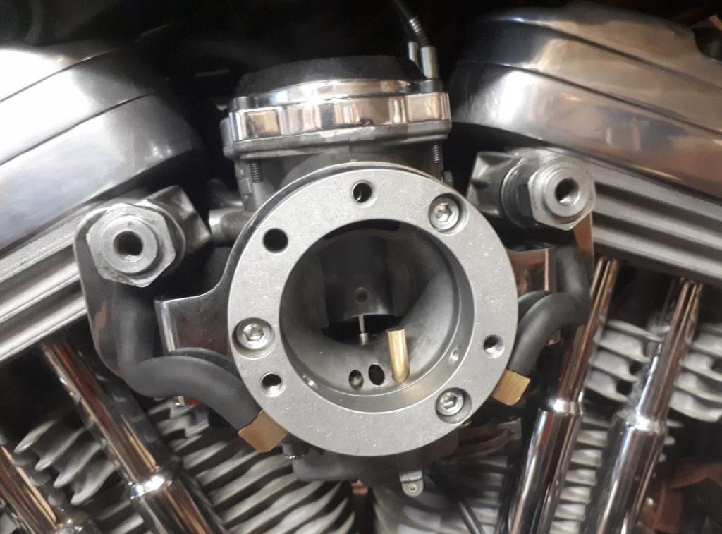

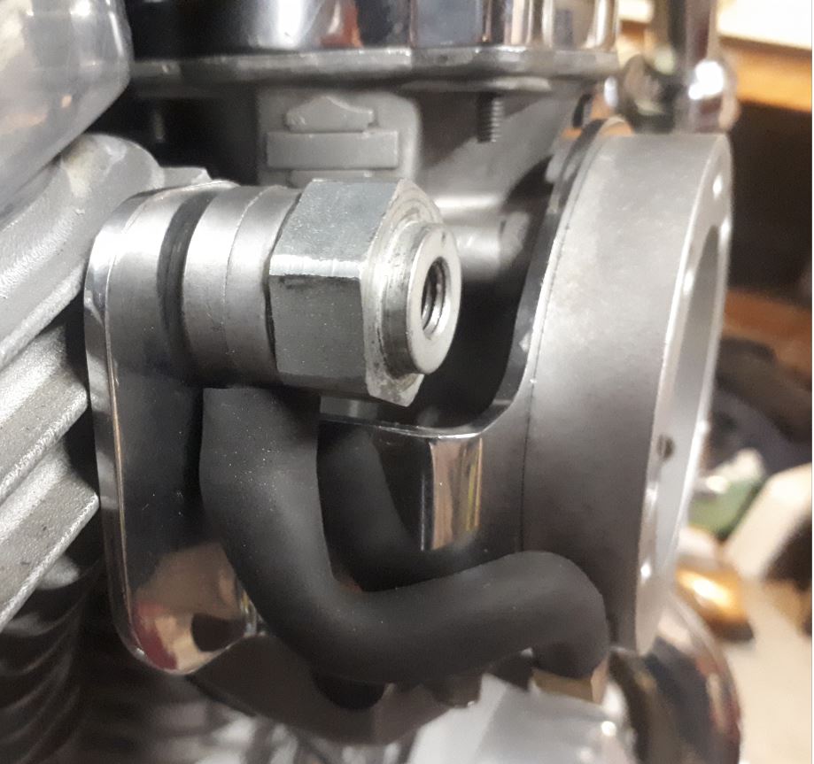

J'ai monté la plaque de fixation avec la visserie du filtre à air... ça passe

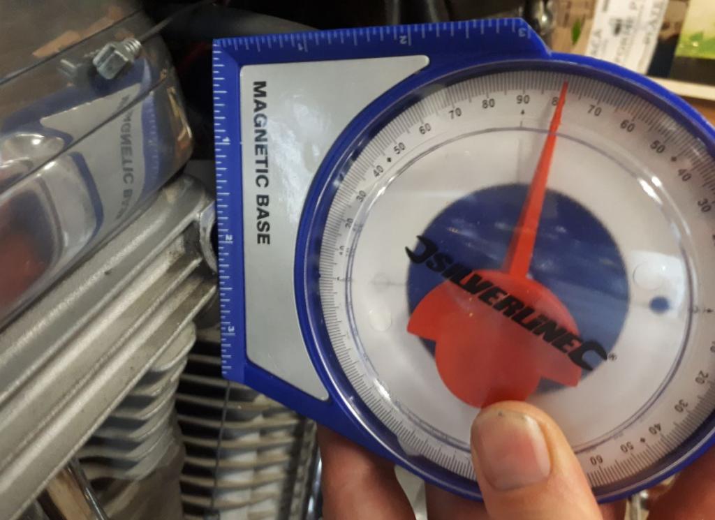

Mais quand j'ai voulu fixer l'ensemble plaque de fixation/carbu sur le moteur, les trous de fixation ne tomber pas en face.

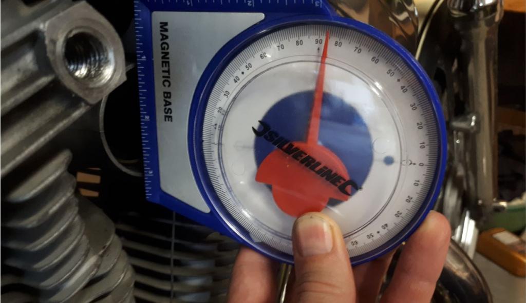

Donc je contrôle si le gris à bien orienté la pipe d'admi. par rapport aux reniflards ET LA JE VOUS LAISSE ADMIRER LE BOULOT
85° à la pipe d'admission
79° aux reniflards
Donc j'ai dévissé la pipe pour la redresser à j'ai pu monter le tout. PU.... de gris de pompe à chiote
Voila mon montage:
Il me reste plus qu'à tester mais là il pleut

salut, tu te prend la tête c'est incroyable..
je sais on les aime nos bécanes, mais faut arrêter la branlette!
tu fixe "a fleur"la pipe d'admission c'est a dire tu serre, mais faut quelle puisse bouger sur une contrainte.
tu monte ton carbu a blanc, tu le fixe avec les visse de reniflard séré comme il se doit et MAINTENANT tu serre ta pipe d'admission...
pas besoin de rapporteur ou d'un niveau de maçon..
