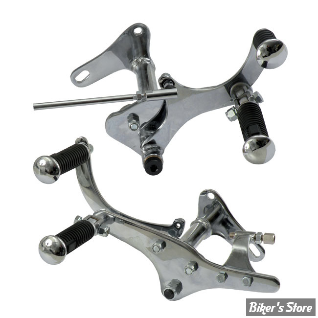

J’ai trouvé un modèle qui a l’air pas mal.
(COMMANDES AVANCEES - SPORTSTER 54/74 - MCS)
Bon, j’aimerai être sûr que la position me conviendrait, donc j’ai cherché des photos des ces commandes montées sur une 1000 fonte et je n’ai pas trouvé.
J’ai l’impression qu’elles sont légèrement plus avancées que les miennes.
Quelqu’un aurait monté ça ou aurait une photo ?

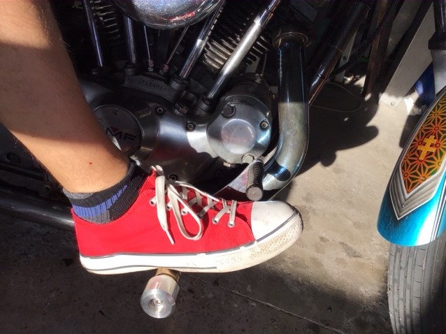

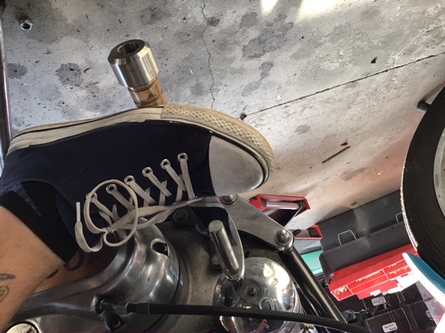

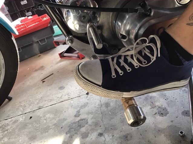

salut, dans ce sens là on y voit mieux Mort de Rire
le prend pas mal, mais tes commandes ne serrait pas monté à l'envers? je te dis ça car quand j'ai acheté ma bécane, j'ai eu affair au fils car elle appartenait au père qui était décédé.
je lui dis :" ya un soucis vec le frein! pourquoi il est si haut?"
il me répond, non c'est comme ça, c'est sportif, mon père était tres rock n roll
je me dis, rock n roll....c'est surtout très con !! et une fois chez moi je démonte la bécane et quand j'arrive au niveau des commandes, je m'aperçois qu'elle étaient montées à l'envers...
gauche et droite c'était bon (y a écrit L et R dessus) juste que le coté extérieur face à toi devait aller logiquement coté moteur. je te laisse voir ce que ça donnait avant

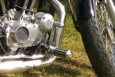

][/url]
Merci pour les photos.
Bonne idée mais non, elles ne sont pas inversées. Si je les inversais, ça serait pire. Je les aurais carrément au dessus des chevilles, en plus, ça ne serait plus centré et les biellettes seraient de travers. (C’est quasi le même modèle que celui du milieu sur la photo ci dessous.)

Zer0_M
Online
Joined: 23 Aug 2020
Posts: 270
Localisation: west coast (64)
Post [cherche photo] COMMANDES AVANCEES - SPORTSTER 54/74 - MCS Reply with quote

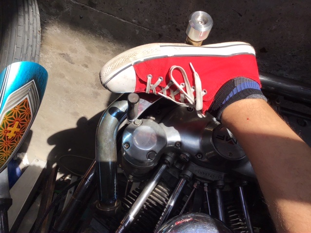

tu peux faire une photo sans tes pieds qu'on voit mieux

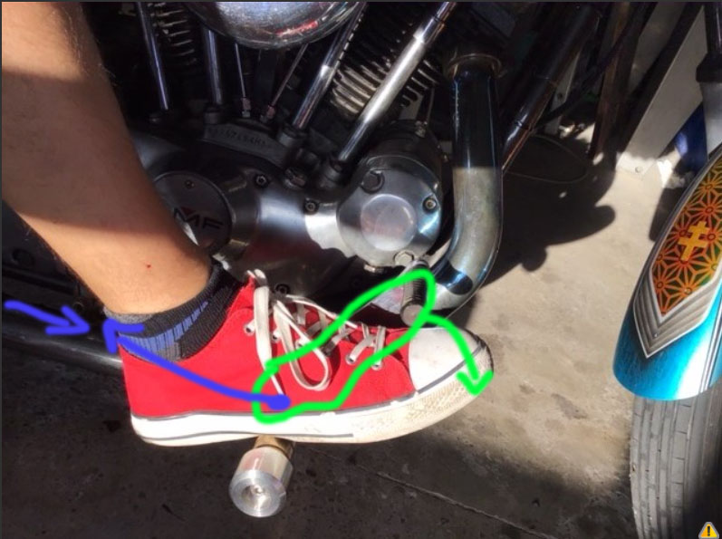

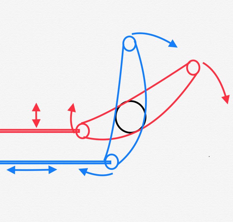

je reitere ma connerie en fait car j'ai un doute sur ton souci.. mais.. en raccourcissant la tige de renvoie (fleche bleue), mecaniquement cela descend (dessin vert) ?
Wed 23 Sep - 07:57 (2020)
seb166
Joined: 25 Jul 2012
Posts: 182
Localisation: Neufchâteau
][/url]
Oui, mais à ce moment là, (comme déjà expliqué plus haut) tu perds l’effet levier.
Si c’était si simple, ce topic n’existerait pas. 😉
Wed 23 Sep - 09:23 (2020) Visit poster’s website

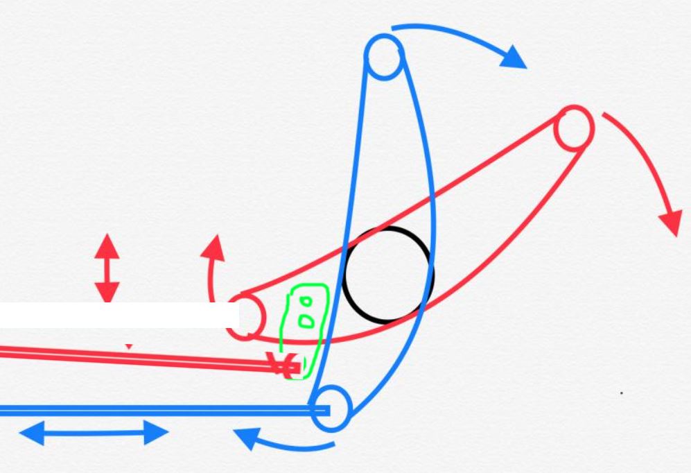

et si tu tente la création d'un patte pour decaler ce levier ? meme non chromée ca pourrait le faire ?
en vert :
Wed 23 Sep - 10:00 (2020)

ça ressemble beaucoup à ce que je t'ai dis plus haut.
mais bon.
Les gens bourrés, les enfants et les leggings disent toujours la vérité !
Wed 23 Sep - 10:32 (2020)
Sly666
Joined: 08 Feb 2016
Posts: 1,059
Localisation: Pas loin.
c'est vrai que toutes les pédales que j'ai vu, meme fortement a plat, il reste du levier, mais j'imagine que seb166 a du vérifier si ce n'est pas inversé.
en tout cas, bonne piste, tu as raison.
Wed 23 Sep - 10:44 (2020)
Zer0_M
Online
Joined: 23 Aug 2020
Posts: 270
si je comprends ton dessin, c'est le levier de frein
je mettrai le côté plat de la pièce vers le bas (ou vers la roue avant comme tu veux)
et la partie arrondi vers le dessus.
ça fera descendre ta pédale, tout en gardant le bras de levier.
