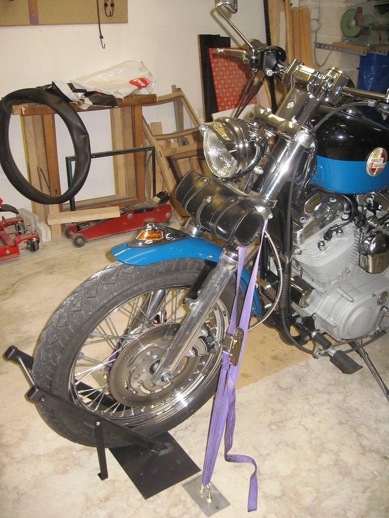

ok : oui c'est suffisant et même très bien si c'est ce genre de béquille vissée sur le sol
le but c'est de brider ta bécane par la roue AV de façon a la lever de l’arrière en toute sécurité

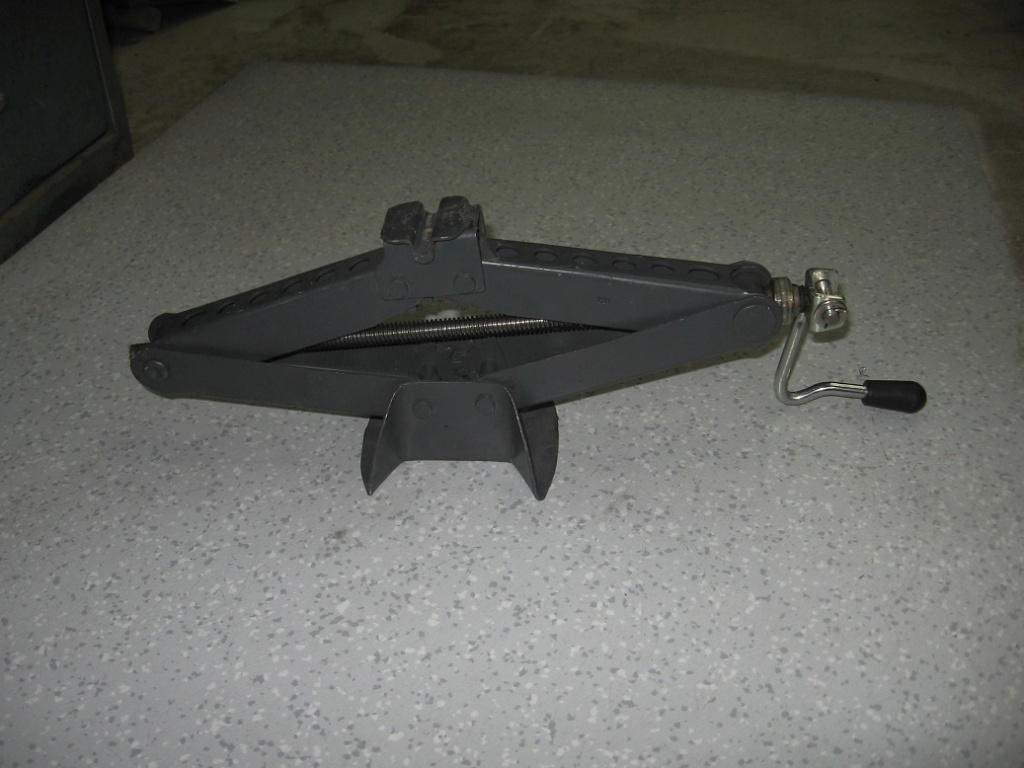

il te faudra aussi un crick comme celui là (on en trouve sur LBC)
ou mieux la version rouleur
voilà ce qu'on peut faire avec ce matôs
mais dans ton cas , pas besoin de virer la roue AR , juste dévisser les vis inf des 2 amortos

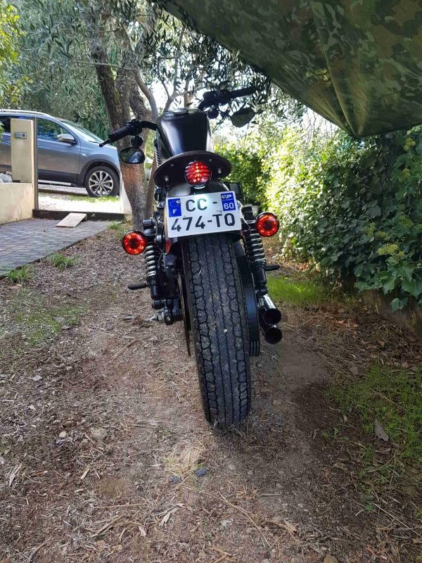

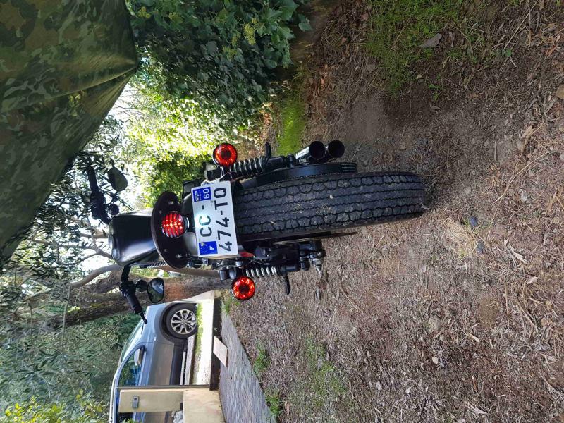

J'ai profité d'une éclaircie entre 2 tempêtes ici dans le Var pour m'y mettre et grâce à tes conseils j'ai réussi à changer mes clignos.
Voici le résultat ( dsl pour la photo mais j'ai beau y faire elle reste penchée de ce coté )
Encore merci Okay
