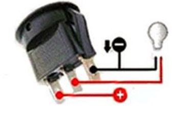

Voici le montage que j'ai suivi :
La seule différence est que mes 2 fils - sont reliés ensemble à l'interrupteur contrairement à la photo ou le - batterie est lui placé entre l'interrupteur et l'accessoire. Rolling Eyes

ca revient au même
Tu as les caractéristiques de ton interrupteur?

Iron Patriot wrote:
Même en étant directement sur la batterie ça ne fonctionne pas.
ton inter a une lampe temoin qui t'informe quand il y a le jus qui passe ,elle est alimenté en + et - et ensuite tu prend les deux + pour ton alimentation
par contre théoriquement les deux + sont opposé ,a contrôler avec un testeur ohm la continuité sur tous les poles

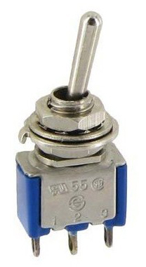

En interrupteur j'utilise ceci qui ne possède pas de lampe témoin
Dessus il est inscrit 6A125VAC.
J'avais fait un montage test avec une led et une pile pour vérifier les branchements et tout fonctionné normalement.

ok, c'est un interrupteur on/off/on trois positions , les masses n'ont rien à y faire
