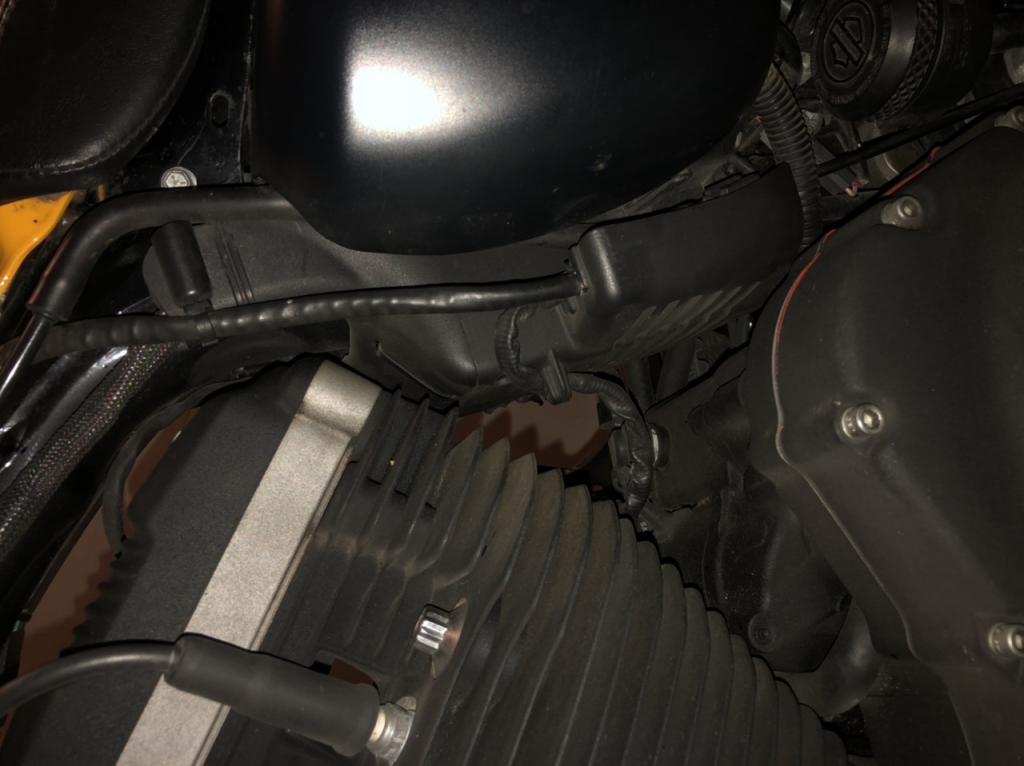

Est-ce que quelqu’un s’est amusé à retirer les affreux caches plastique entre la batterie/faisceaux et le cylindre arrière, et si oui comment a-t-il organisé le foutoir pour que ça ne se balade pas partout ?
Voilà une photo du misérable cache, objet de mes rêves les plus diaboliques :
A vos claviers, vous avez 2h.

Je reviens sur ce sujet car j'avance petit à petit sur ma custo, et inévitablement il va falloir que j'ouvre le volume derrière le cylindre . En faisant quelques recherches j'ai finalement compris que c'était l'ECM qui se cachait là. En résulte plusieurs astuces/solutions pour le virer :
1- Libérer de l'espace au niveau de la batterie, soit passer sur une lithium et zinguer l'ECM sur cette dernière. Ça coûte une batterie $$$.
2- Libérer du volume derrière le cache batterie, pas forcément évident ou alors il va falloir recabler pas mal de choses selon les cas.
3- Comme sur certains modèles, découper son BG AR sous la selle pour venir y loger l'ECM, prévoir un support maison pour le sécuriser.
Ensuite je n'ai pas encore commencé à dépouiller la zone mais je pense qu'il y a quelques faisceaux qui transitent et qu'il faudra probablement rerouter, également il faudra s'assurer que la zone n'est pas sensible aux projections et est isolée de la chaleur du bloc.
Ce n'est pas pour desuite mais je posterai des visuels quand j'attaquerai tout ca.
Pour rappel voici à quoi ca peut ressembler lorsque c'est dégagé, j'aime bcp la mise en valeur du bloc :

à mon avis sur la photo il est parti d'un nightster, du coup derrière ces caches en plastique tu as uniquement des cables et l'ecu est justement fixé sur le garde boue (bien que vu la selle qu'il a mis, l'ecu doit être rendu à côté de la batterie).
pour y avoir jeté un oeil sur la mienne, il y a largement moyen de tout déplacer.
j'ai d'ailleurs commencé côté gauche il me reste plus qu'à faire le côté droit.
pour la partie entre le moteur et le reservoir, c'est facile ! quelques vis, quelques rilsans et le plastique disparait ! après tu as des raccords à cet endroit là, tu soulève ton réservoir et tu passe les cables dessous ! (par contre tu es obligé d'avoir un réservoir rehaussé forcément pour avoir la place dessous)
après déplacement de bobine et de Neiman obligatoire ! (je cherche encore ou mettre mon Neiman perso, je trouve rien qui me plaise)
cependant si tu veux avoir et la place au dessous du réservoir et enlever les caches plastiques de la poutre arrière tu vas devoir rallonger le faisceau !
Perso je suis déjà limite et j'ai les cables qui sont bien tirés donc pour nettoyer le côté droit et déplacer le faisceau derrière les caches pas le choix, il va falloir rallonger !

Y'a aucun besoin de réhausser le résé pour passer les cables dans le tunnel , il suffit de bien réorganiser le faisceau en deux torrons, un de chaque côté de la poutre et ca rentre comme papa dans maman
